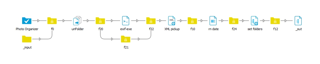

Con esta solución, Switch ejecuta la aplicación de línea de comandos, EXIF.exe para extraer metadatos de imágenes:
  • Los archivos de imagen llegan al flujo mediante un Punto de Envío o compartir por red
  • Switch accede a la aplicación EXIF usando el elemento línea de comandos, y produciendo un archivo XML con los metadatos de imagen
  • El nuevo archivo XML generado se asocia con su correspondiente archivo de imagen.
  • Los metadatos se usan para definir una estructura de directorio, como Resolución>de fecha>Archivo de imagen ISO>, luego el archivo se envía a un recurso compartido de red
