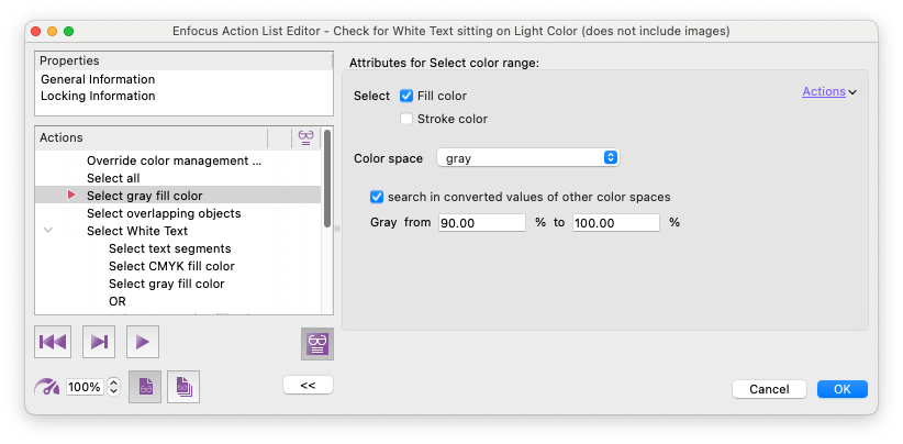

Por ejemplo, tome la Lista de Acciones "Comprobar texto blanco sobre colores claros (no incluye imágenes)" .
Al abrirla y editarla, puede ver:
  • Cómo se estructuran las condiciones
  • Cómo se combinan múltiples verificaciones
  • Cómo se aborda un problema real paso a paso

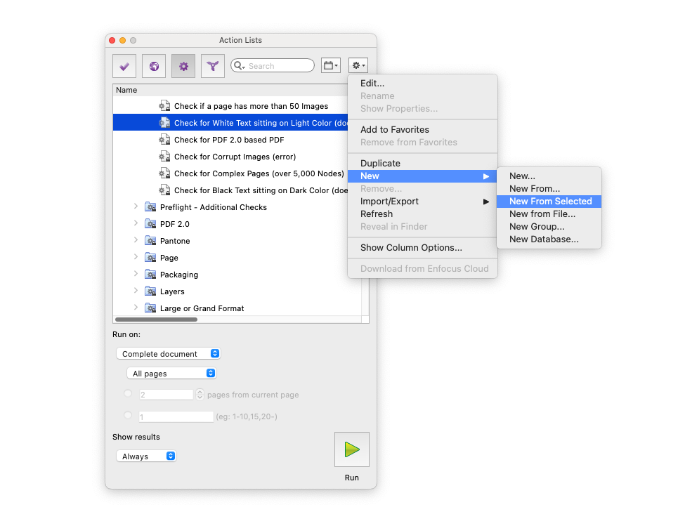

Utilice el "Visualizador de Listas de Acciones" para ejecutar una Lista de Acciones paso a paso; esto le ayudará a entender mejor cómo se articulan las Acciones incrustadas para proporcionar un resultado determinado.

Estos recursos estándar pueden usarse tal como están, o servir como material de aprendizaje. Pero además de eso, puede:
  • Duplicar y adaptar recursos existentes
  • Guardar sus propias versiones ampliadas
  • Importar Listas de Acciones estándar o reutilizarlas en Ejecuciones rápidas

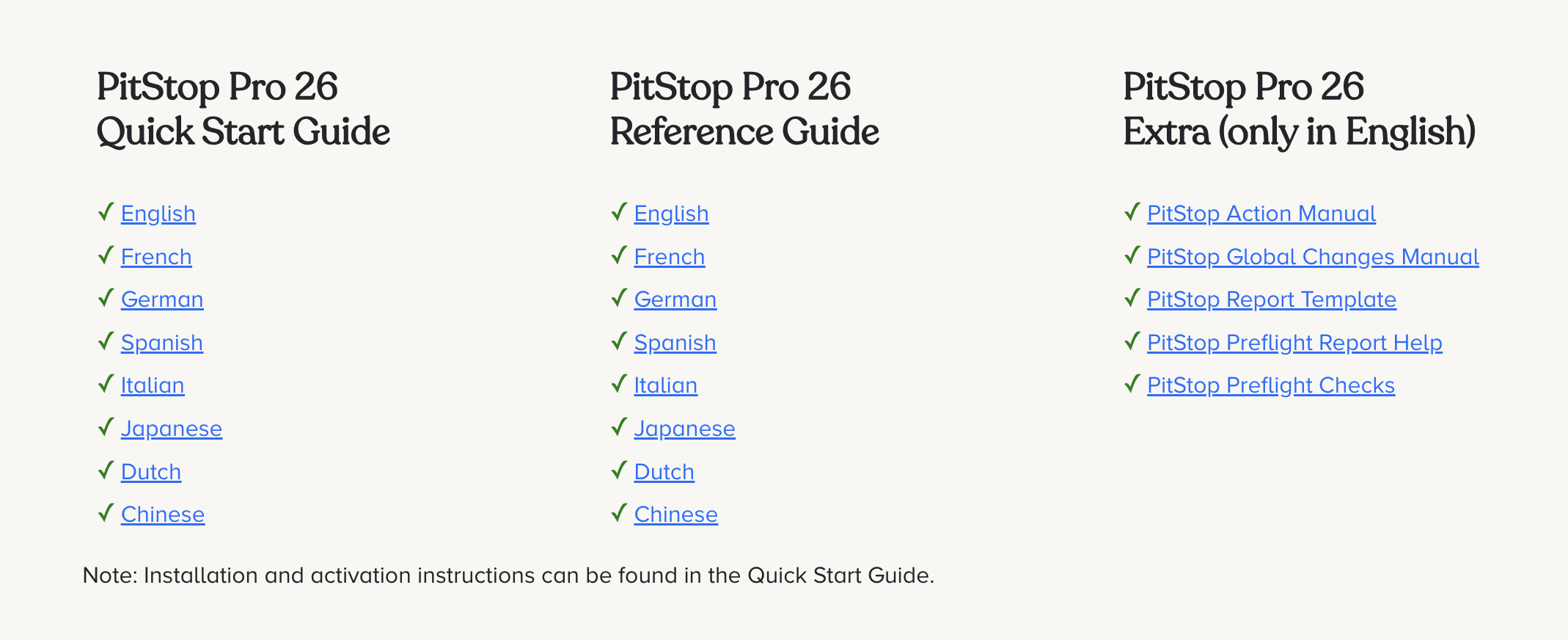

No se olvide la documentación
Si aún no lo domina, recuerde que hay no una sino varias formas de documentación disponibles en el sitio web de Enfocus (ver ayuda), para guiarle en el uso eficiente de PitStop Pro y PitStop Server (u otros productos de Enfocus).
