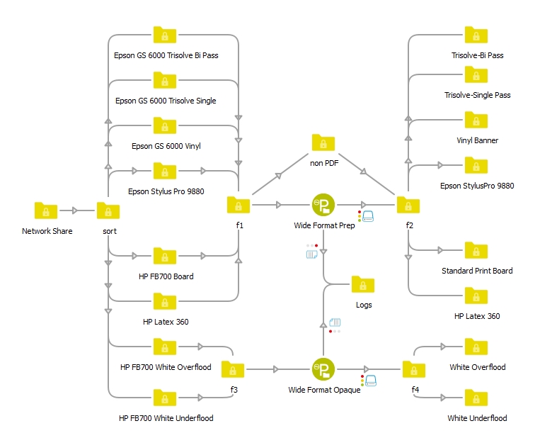

Grazie a questa soluzione, Switch indirizza il file in base al nome. PitStop Server viene utilizzato per applicare la preparazione standard come la conversione di immagini in CMYK e la vettorializzazione di caratteri:
  • Una cartella di rete, montata da qualsiasi utente che invia lavori, rappresenta il punto di accesso al flusso. I file vengono ordinati in base a un suffisso che gli utenti aggiungono al nome del file stesso.
  • Switch trasferisce i file PDF a un configuratore PitStop Server che, sulla base della destinazione di produzione, converte le immagini in CMYK, vettorializza i caratteri e/o nomina lo strato opaco come destinazione prevista dal RIP.
  • I file vengono quindi inviati alla cartella di immissione del relativo RIP.
